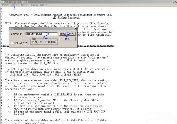

以前的支持双核都起不了什么作用,前两天我装上8.5正式版设置好支持多核后运行NX看到所有CPU都工作起来了
以前版本设置支持多核后只能看到一个核在工作其他几个在偷懒。
9 y% T1 T9 ^, K* b- G# K
本帖隐藏的内容
方法文字说明如下:
1.新建用户环境变量,变量名称位:UGII_SMP_ENABLE  变量值为:
2.在UG安装文件夹里面,找到文件名为UGII的文件夹,在里面找到 ugii_env_ug 文件用记事本打开
3.在ugii_env_ug文件里面搜索ugii_smp_enable ,看下是不是UGII_SMP_ENABLE = 1
如果是 1 的话就是启动了多核,不的话就改为1
记住要把UGII_SMP_ENABLE = 1前面的#去掉,否则起不来作用。
这样就可以启动多核了,发挥多核的优势!!!
如果你的电脑配置很高,ug运行起来却很慢,看下是不是启动多核了啊!!

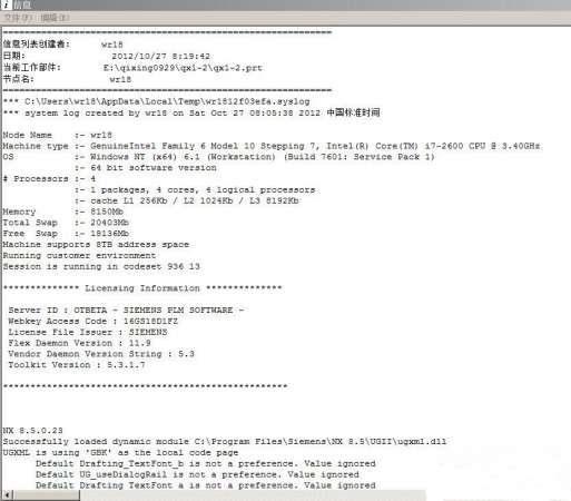

你可以在UG帮助→NX日志文件里面看到(我的是双核的,已经启动了!!!)

没用呀!大哥!
