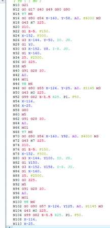

[问题讨论] MC里面怎么设定程序出来有G54 G55的

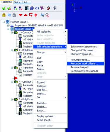

发表于 2013-2-26 11:20:28 | 只看该作者
在操作管理器里刀具参数页,找到T/C选项即可设置workoffset选号对应

 楼主| 发表于 2013-2-26 13:08:42 | 只看该作者
不是很明白呢 有图片么 上张图片来  谢谢了

发表于 2013-3-20 23:39:41 | 只看该作者
1.) Toolpath_Righ Key.
2.) Renumber Work Offset.
3.) Work Offset G54_G57.
