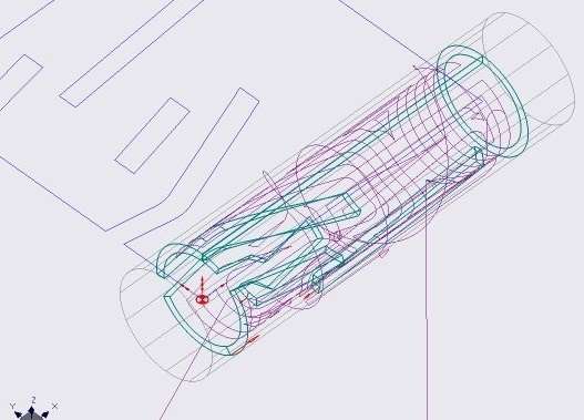

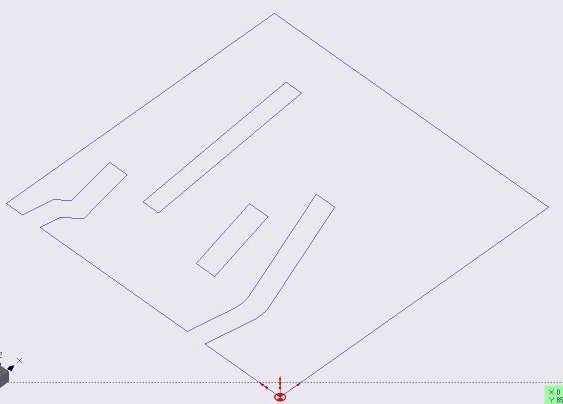

这个功能CIME本身没带,我就做一个试试局限性:
1、4轴加工零件侧壁需过轴心,这是卷轴加工的要素,不符合这条,就只有航空铣4轴联动啦。
2、只是4轴3联动
方案:
面向2D展开图和3D曲面的展开图,进行的加工。也就是说3轴的任何加工策略都可卷曲为4轴方式。当客户只提供了展开图,你就没必要做4轴3D,然后用航空铣来做,这是一种简单的方案。如果客户本身就提供了3D,就用不着这种方法了(不可能再把3D展开成2D吧)
看图,用别人的图来形象表述一下。
因为可能有需修改和完善的地方,强制设为Beta版
