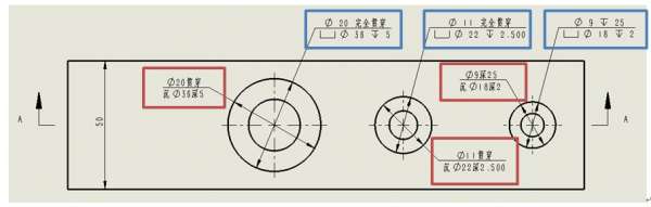

[分享资料] SW孔表标注格式

发表于 2017-1-31 00:38:48 | 显示全部楼层
我已经把calloutformat改了没有空格但数量后面还有空格,怎么样改,下面我的例子
<NUM_INST> x <MOD-DIAM><hw-tapdrldia><HOLE-DEPTH><hw-tapdrldepth>
<hw-threaddesc>-6H<HOLE-DEPTH><hw-threaddepth>
"INST> x <MOD"这里还有空格,数量在calloutformat文件没得改,calloutformat2也改了,都删不了空格,有没高手指教?
