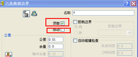

如图,顶部和浮动啥意思啊,什么情况下才能用?

顶部是针对直升面,控制在面的顶部或底部生成边界
浮动和UG移除边缘跟踪参数相似
