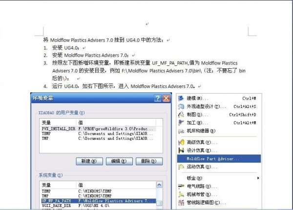

[网盘资源] 将Moldflow Plastics Advisers 7.0挂到UG4.0中的方法
