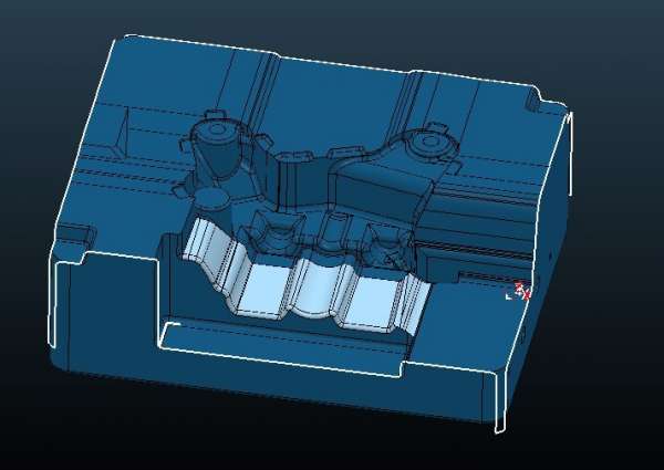

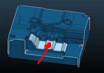

为什么会出现这情况啊!做无碰撞边界时 做无碰撞边界时,明明选的是 淡青色(红色箭头) 的地方,做的边界却是这样。为什么啊!请教下. 是什么原因引起的。求解。 麻烦说下,具体解决方法。谢谢!

为什么会出现这情况啊!做无碰撞边界时
是什么原因引起的。求解。
麻烦说下,具体解决方法。谢谢!
发表于 2013-1-14 14:55:11 | 显示全部楼层
意思就是说你用于计算这个工件的刀具对整个内模加工都是安全的,你可以用这几个面进行“已选曲面边界”或者“接触点边界”计算就可以了
 楼主| 发表于 2013-1-14 15:54:43 | 显示全部楼层
252596081 发表于 2013-1-14 14:55 产生无碰撞边界遇到的问题 图1
意思就是说你用于计算这个工件的刀具对整个内模加工都是安全的,你可以用这几个面进行“已选曲面边界”或者 ...
已选曲面边界”或者“接触点边界”  这个知道的。
我以前做“无碰撞边界”没有出去这样的情况。 如果我想用“无碰撞边界”做,该怎样处理。要我选的那几个面做边界。
