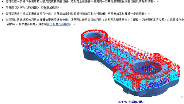

    1 基于层的 IPW
基于层的 IPW 使用先前“型腔铣”和/或“深度加工”操作中的 2D 切削区域来确定和加工剩余材料。这些先前的操作被称作参考操作。“基于层的 IPW”仅限于“型腔铣”或“深度铣”操作,且使用与先前操作相同的刀轴。余料铣削和参考操作必须属于同一几何体组。
使用基于层的处理中的工件的好处
·     “基于层的 IPW”可以高效地切削先前操作中留下的拐角和阶梯面。
·     加工简单部件时,刀轨处理时间较 3D IPW 显著减少;加工大型的复杂部件时,所需时间更是大大减少。
·     您可以在一步操作中使用较大的刀完成较深的切削,然后在后续操作中使用同一刀具完成深度很浅的切削以清除阶梯面。
·     与使用 3D IPW 选项相比,刀轨更加规则。
·     您可以将多个粗加工操作合并在一起,以便对给定的型腔进行粗加工和余料铣削,从而使加工过程进一步自动化。
您还可以将此选项与刀具夹持器检查选项结合使用,以便可以使用较短的刀具(这些刀具刚度更大)在型腔内切削到更深的位置。在后续操作中较长的刀具仅需沿较短的刀具由于夹持器触碰而无法到达的壁面切削即可,对你用帮助,你就给个评价,或者顶起来  谢谢,不要顶起来啊{:soso_e113:} !
