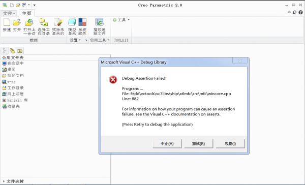

求助,弄好运行这样为什么?谢谢!
