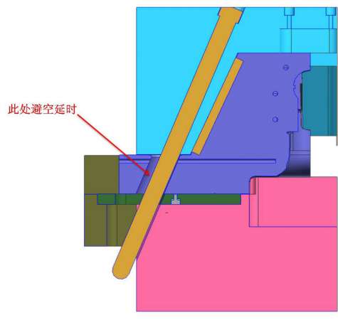

我们先来看看滑块延时的一个例子:
素彦作品:谈谈行位延时 图58976
滑块延时,主要是指在斜导柱后面做一段避空位,这样,在开模的时候,斜导柱在没碰到滑块之前,它是不会动的。这之前的这段开模行程,就是滑块的延时行程。
延时的作用,我们在什么情况下需要延时?
正常情况下的滑块是直接做个斜导柱孔就可以了。可有些时候,我们需要滑块先不动,得过一阵子才能动时我们就需要延时。常见做延时的几种情况如下:
1:一套模有好几个滑块,滑块与滑块之间必须有个先后顺序开模,否则会撞模。
2:滑块上走滑块时,一个滑块要先行,另一个滑块要后行的情况我们得做延时。
3:滑块顶面有流道,但主流道下面下不了水口钩针,我们需要在滑块上做倒扣拉水口时。
4:滑块上面有弹块等其它结构需要先退,后再退滑块时,我们要做延时。
那么,滑块延时该怎么做呢?
滑块延时,我们首先得确定一下要延多少,就是要开多少的情况下,滑块才能运动。如果是滑块上走滑块,那得等第一个滑块行开后再走,第一个滑块行开所需开模行程就是延时行程。其它结构也都差不多。算出需要的行程后,就得到了滑块的延时了。
