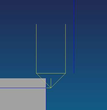

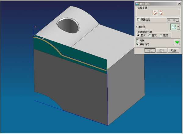

计算倒角刀水平和深度偏置
求相交曲线,PROFILES_3D

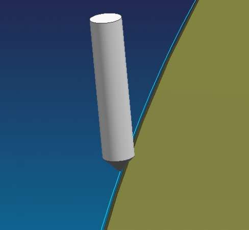

发表于 2012-12-27 10:53:25 | 显示全部楼层
仔细模拟检查,过切了{:soso_e127:}。求教高手,有其他什么好方法吗?
