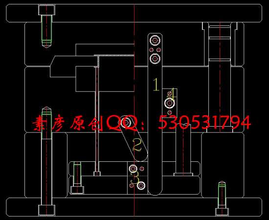

先复位,故名思议,其作用是要让零件先一步回到位。这玩意常见的是用在顶针板上,让顶针板先回到位。因此,也称顶针板先复位,当然还有滑块先复位结构等,在这里它不是我们研究的对象,我们只是来看看顶针板先复位。上个图看一下。咦,要上图还真不好上,因为每个公司的做法不同,所以,先复位也有很多不同的做法。那么,我们先来了解一下它的使用场合和原理吧!
    一:使用场合   先复位主要用于零件未复位时,会与其它零件相干涉的情况。比如:滑块下面有顶针,斜顶跟前模插穿,斜顶旁有滑块等……情况太多,不一一列举了。
二:结构原理  先复位就是在模具开始合模时,通过机械结构,使其先回到位。这时,可以上个图了
上图中,滑块的下面有顶针,如果在顶针板未完全复位的情况下就合模到位的话,那么,滑块就跟顶针有干涉。
图中的先复位原理简单介绍一下:
开始合模的时候, 1号杆相对前模保持静止,后模开始前进合模,当1号杆跟2号相接触,由2号杆传递给3号块作用力,使得顶针板复位。4号块的作用是,使得1号块在给2号作用力时,不会侧偏。无论什么样的先复位,其作用都差不多。
这种先复位设计时得注意,合模状态的斜度,即顶针板顶出到位时,注意让2号尽量斜一点。
