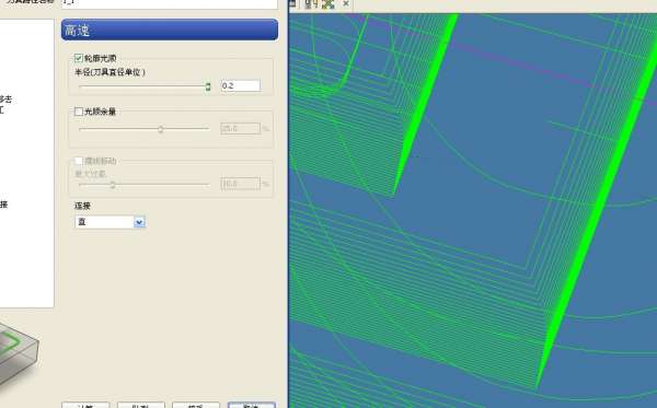

如图;为什么我PM开粗轮廓光顺没起作用呢
如图 重新算了几遍都是这样的
如图  重新算了几遍都是这样的

你这个属于轮廓吗?

轮廓光顺 是指在侧壁的拐角修圆
这个勾上光顺余量  连接选择 光顺才有效果
