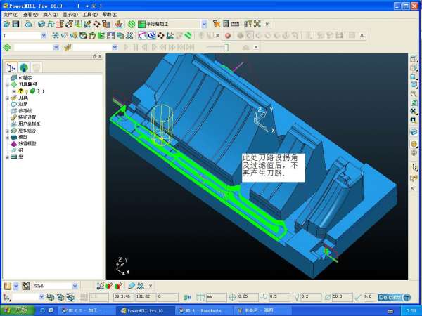

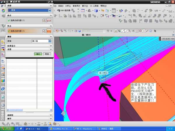

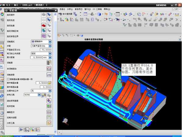

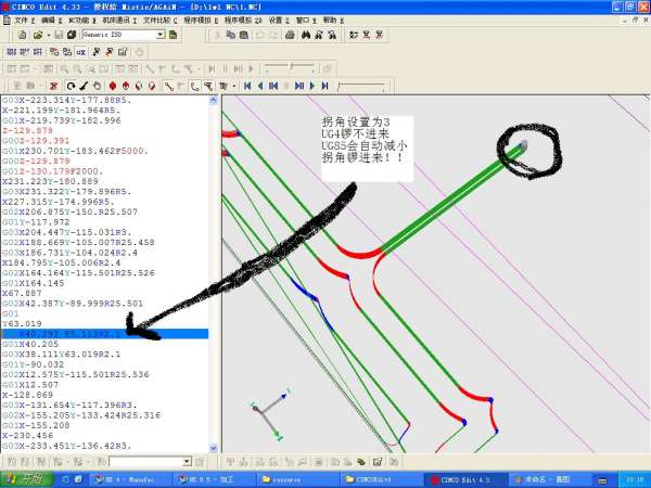

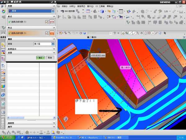

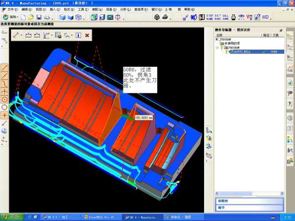

准备用8.5上机的朋友注意了!!!!!!!!!!
更多图片 小图 大图
组图打开中,请稍候......
000.rar
430.02 KB, 下载次数: 581

发表于 2012-12-28 10:50:06 | 显示全部楼层
你加工余量是多少
发表于 2012-12-28 19:28:45 | 显示全部楼层
你选干涉面吧
