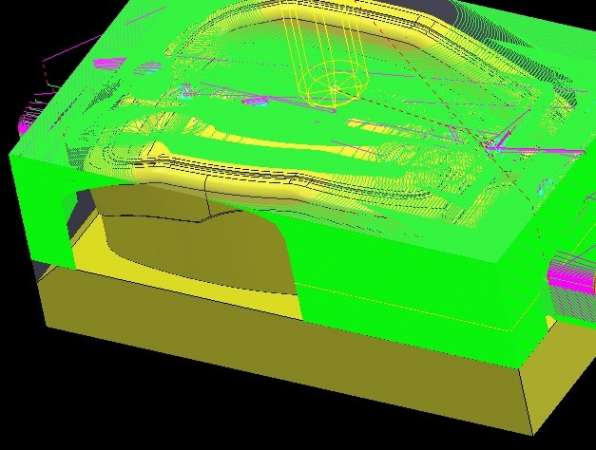

未命名.jpg 如图50的刀外侧有一部分开粗走不到位,产生了夹角是尖的,这样就很响,我一直认为PM中是修圆来控制的,0.05-0.2我都试过了算出来都是尖的,求高玩指点下。{:soso_e116:}

把材料放大,让他过去呗
点评
PM是这样的?  发表于 2012-12-2 23:16
