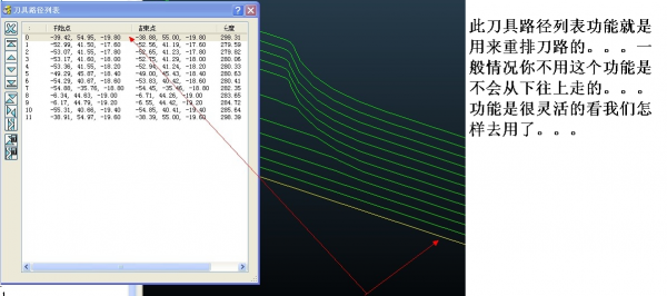

[PowerMILL] PM不过切只是传说~哥做了PM白老鼠

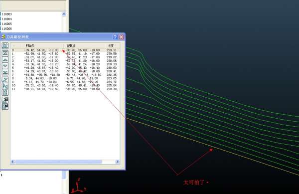

额·我有那么无聊吗?你们都没去看看刀路吗?生成检查的都安全,结果都还是有一些刀路,从下往上走,一次没什么,一月来四五次,比大姨妈还可怕·这损失你们懂的·

{:soso_e110:}这不是软件的问题,他本来就没有过切,是你自己用了不正确的方法,才从下面向上面铣,我5年遇到过2次过切,你的那种情况是 我刚出道的时候喜欢去排刀路,撞了几次机,就再也不敢乱排了

試了一下,知道你的設定問題了,問題在你的一粗。
在區域篩選中,如有要設定這個,一粗千萬不能勾選(包含移動斜向距離),
二粗有參考一粗刀具路徑就必須勾選!這是10版以下的BUG,2012版本就沒這個問題!
你自己改一下你的一粗設定,複製你二粗來參考新的一粗刀具路徑就能明白差異了!
你兩個檔案我都測試過,不插刀,不過切。有問題我在上圖!
