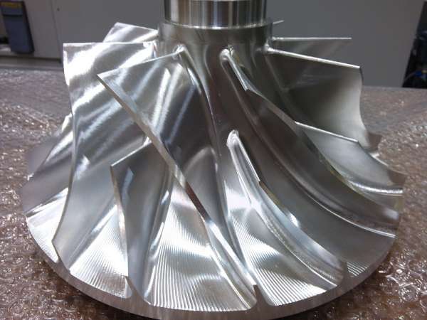

单位新五轴车铣复合加工中心测试样件,圆柱毛坯开粗使用车削,毛坯直径250毫米左右。左右叶片、分流叶片、轮毂粗精加工使用PM2012叶盘驱动五轴铣削加工。分享加工完成图片和加工代码程序。 NC加工代码程序

楼主如果把PM2012加工档案传上来,那就太伟大了
