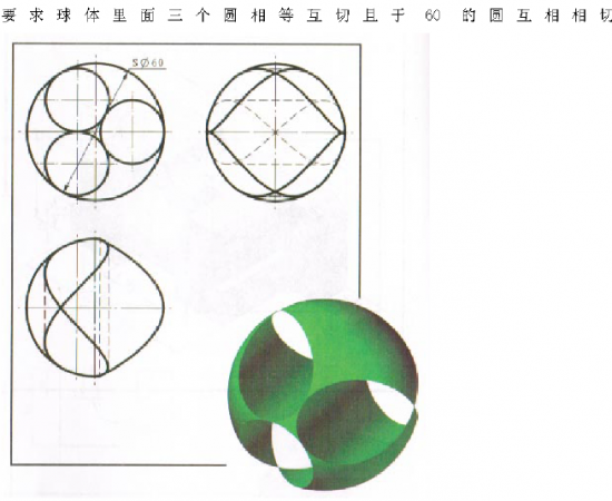

[讨论求助] 这个图怎么画啊?
发表于 2012-11-29 18:41:33 | 显示全部楼层 |阅读模式
请会的 与我联系QQ:290947832
请求帮助.pdf

发表于 2012-11-29 19:49:22 | 显示全部楼层
我不知道你用什么软件画,我用UG画,由里往外画,然后约束,标上尺寸就出来了!
发表于 2012-11-29 21:02:24 | 显示全部楼层
此图画平面还可以,如做成实体的话,在UG里面可能不行,因为UG如相切的话是减不掉的。
试试用曲面做了看看。

发表于 2012-12-1 19:39:10 | 显示全部楼层
相切不可以求差,但是在实际应用中可以把中间的孔小个0.000001毫米就可以求差了

发表于 2012-12-19 19:29:54 | 显示全部楼层
做出来了。看对不对,

发表于 2012-12-19 19:38:55 | 显示全部楼层
补上3D 档

发表于 2013-1-26 20:25:37 | 显示全部楼层
看是不是这样
