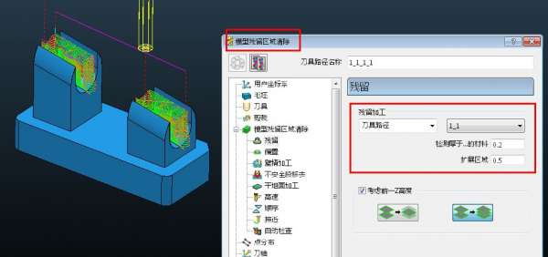

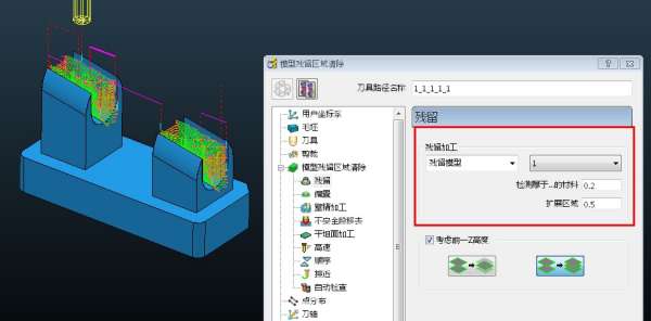

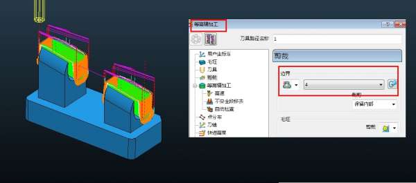

闲暇之余也会学习下PM 但是发现二粗貌似用球刀不行 余量与开粗刀路一致 主要是想开二粗一些V槽之类的 毕竟平刀加工没有那么彻底 PM没有听我的使唤 直接全部整个模型来一刀 一定要边界或者修剪刀路才能达到二粗应该加工的效果 可能是道行太浅 望各路高手指点!

画个边界开粗吧,软件是死的,人是活的,不一定什么都可以达到你想要的效果,T型曹这些我们用球刀开完了,二粗可以选择自动清角的方式,

PM二次开粗有很多方法 关键是灵活使用
残留边界+等高
PM二粗可用球刀吗? 图56388
参考刀具路径
PM二粗可用球刀吗? 图56389
参考残留模型

 楼主| 发表于 2012-11-18 19:37:07 | 显示全部楼层
TKS 这么多高手 参考刀具路径或者残留模型 要是没有边界限制范围的话也是达不到效果  至于等高的话 能一刀过肯定会一刀过 方法是有 只是提出PM好像是不能灵活的做到这点 个人用UG 直接参考刀具或者刀具路径都是OK的 可以达到效果  大家试验下就知道 不晓得表达的咋样

PowerMILL10偏置区域二次开粗通常只能用平刀,如果二粗一定要用球刀,可以结合残留边界参考
