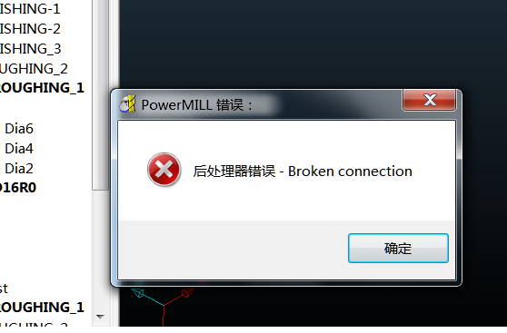

出现如图报错.

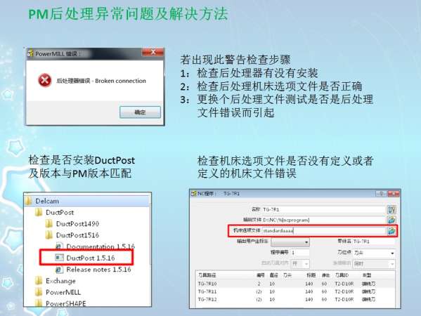

发表于 2012-11-12 22:47:13 | 显示全部楼层
重装或换后处理版本,DuctPost后处理模块下载
http://www.mjzl.cn/thread-89089-1-1.html
 楼主| 发表于 2012-11-16 22:52:52 | 显示全部楼层
谢谢两位老师
