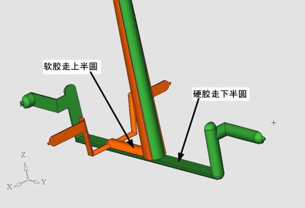

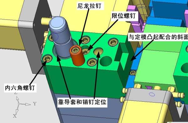

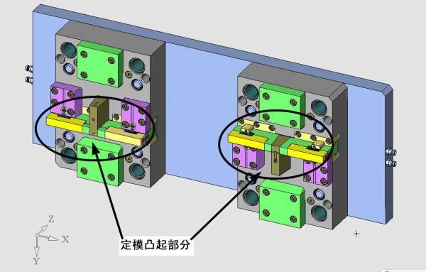

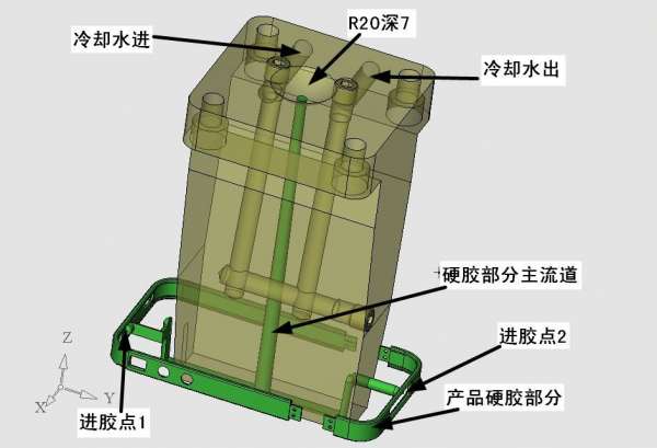

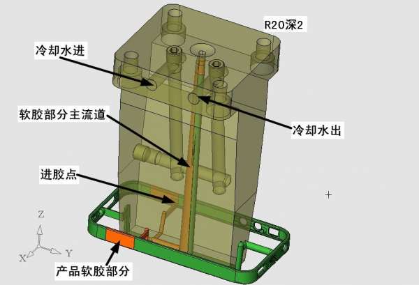

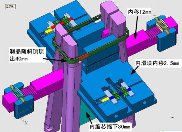

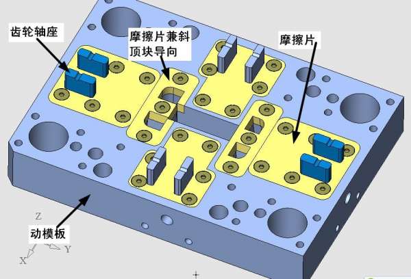

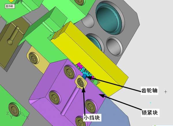

总体构想
摩擦片和齿轮轴座

水口如何转到第二啤还能对准铲鸡作用的唧咀

结构针对不错!!值得学习!!

能用Mimatron E 设计模具可以说明一件事,这位是以为宗师!
