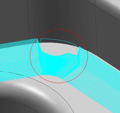

跑清根时为什么总是有些刀路掉下去呢,特别是在角上的,大部分都会掉下去,很难控制,能不能调好的啊???

发表于 2012-11-7 23:26:56 | 显示全部楼层
1、检查参数“移除边缘跟踪”不勾试试
2、分析-检查几何体-一致性 检查是否有烂面或倒扣
发表于 2012-11-8 00:12:43 | 显示全部楼层
你选面了嘛?
最好是不选面加工
 楼主| 发表于 2012-11-8 07:26:12 | 显示全部楼层
admin 发表于 2012-11-7 23:26 清根切削问题,请教大师们。。。 图1
1、检查参数“移除边缘跟踪”不勾试试
2、分析-检查几何体-一致性 检查是否有烂面或倒扣 ...
好的,谢谢老师,等下试试。
 楼主| 发表于 2012-11-8 07:28:17 | 显示全部楼层
笨蛋 发表于 2012-11-8 00:12 清根切削问题,请教大师们。。。 图2
你选面了嘛?
最好是不选面加工
不选面所有的角都产生刀路,要算好久。
发表于 2013-4-17 23:32:54 | 显示全部楼层
xuanqing 发表于 2012-11-8 07:28 清根切削问题,请教大师们。。。 图3
不选面所有的角都产生刀路,要算好久。
可以用边界控制,也可以在刀路生成前手动修改需要清角的地方
