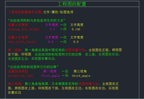

工程图常用配置 图55131

贴个图!
工程图常用配置 图55132
