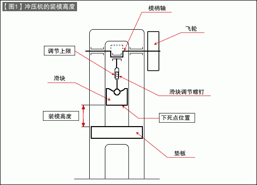

装模高度包括两种。冲压机的装模高度和模具的装模高度。
 装模高度表示与模具的安装高度相关的限制。以冲压机的装模高度为主,模具的装模高度为从。
 【图1】所示为冲压机的装模高度.
在将滑块调节螺钉上升至上限、将滑块行程下降至下死点的状态下,垫板上表面至滑块下表面的尺寸即为冲压机的装模高度。6 ~1 b  u" p2 c( l0 _
 对于该冲压机,无法安装装模高度超过这一尺寸的模具。如果模具的装模高度小于这一高度,可通过滑块调节来进行调节。如果模具装模高度较低,超出滑块调节量的范围,可在模具下方或上方装入高度调节用板件(也称平行块等),安装模具。
 模具的装模高度变动时,必须多次旋转冲压机的调节螺钉,更换模具所需时间增加。因此,应尽可能将安装在同一冲压机上使用的模具的装模高度统一,减少调节量。
 【图2】所示为冲压模具的装模高度。
指模具在凸模与凹模咬合加工结束后,处于下死点状态时的下模座下表面至上模座上表面的高度。对于落料冲裁模这样的凸模进入凹模中不管多深的构造的模具来说,确定凸模的进入深度,将此时的高度作为该模具的装模高度。
 有些人将冲压机的装模高度称为闭合高度,闭合高度与装模高度的条件相同,指底座面(垫板面)至滑块下表面的尺寸。
