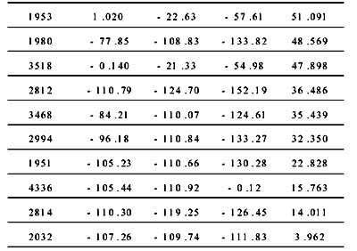

将所有的约束、载荷转化到单元、节点上、求解结果数据保存到数据库中,并输出节点在总体坐标方向的正应力,主应力,等效应力,绘制等效应力等值图。图3是模具等效应力等值图,标记MX的部位为应力最大部位(971号节点)。
由表1可以看出,节点最大应力比第二大值高出了14.5%,应力集中很明显,在此部位最容易产生裂纹,与实际情况完全吻合。

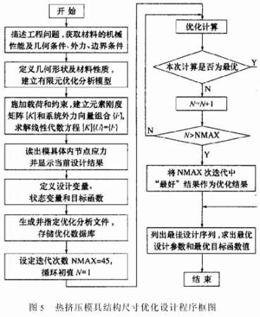

    利用ANSYS优化设计原理,笔者用C语言编写了优化设计程序,程序框图见图5。
    本设计以模具大、小分流孔的半径R1和R2、模具高度H、模桥入口锥角β4和β7为设计变量(图4),以最大等效应力MAXEQV为目标函数建立热挤压模具优化模型,经过21次迭代计算,最大等效应力MAXEQV由1066.50MPa下降至723.09MPa,下降
