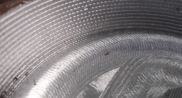

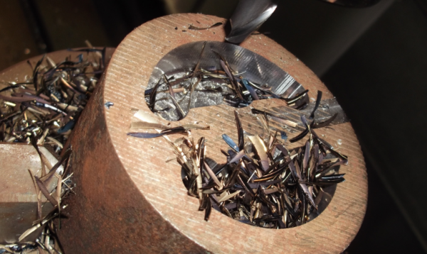

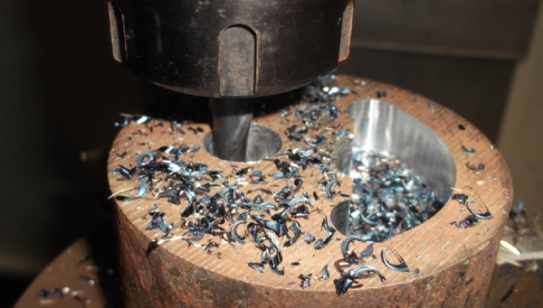

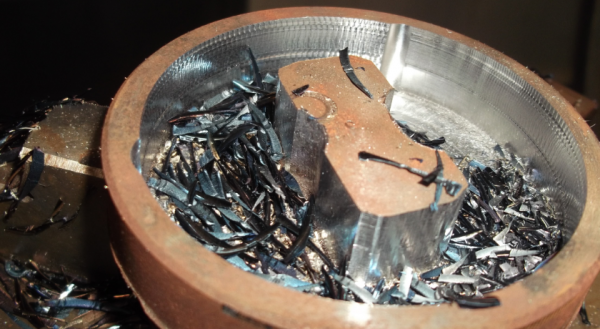

Powermill2013新功能Vortex试切  参数刀具%10  45号钢材 850D fanuc CNC  切深20 F2000 S3000 以上
仅供亲们参考

 楼主| 发表于 2013-12-16 13:01:59 | 显示全部楼层
powermill的专利模块Votex
再次申明  本图皆为本人亲自操机、拍摄
绝对原版 一手资料

参数刀具%10是什么意思?切深20 F2000 S3000

是不是 PM号称的旋风铣?
