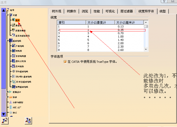

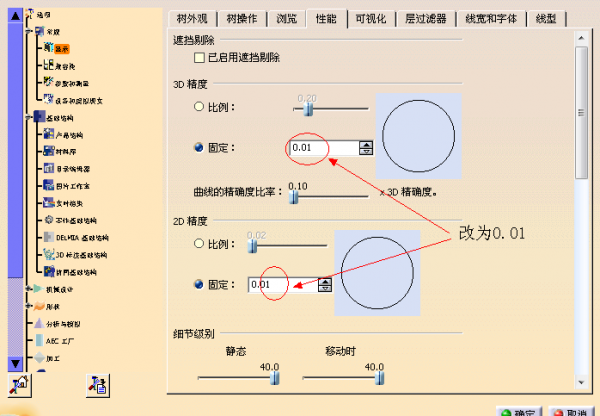

catia默认情况下显示模型边界线较粗,边界显示不顺滑。可通过如下修改
