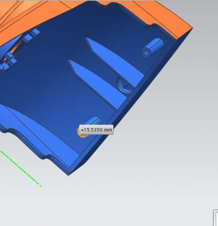

[Creo] 美的电饭煲手柄:内有扣位,难难!
发表于 2012-10-21 13:22:37 | 显示全部楼层 |阅读模式
【华为网盘】shoubing.x_t(1.85M)

 楼主| 发表于 2012-10-21 14:13:57 | 显示全部楼层
内滑块和斜顶都无法抽扣位{:soso_e113:}

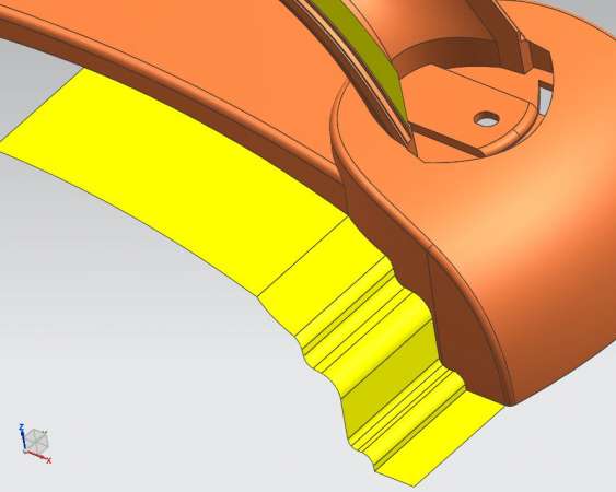

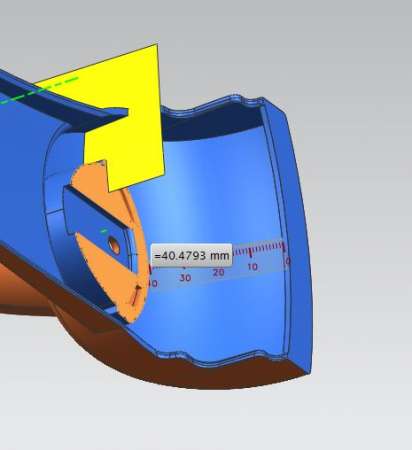

这里要延伸出来,这样才能做内反行位
这里有38的厚度,我估计了一下,应该可以做反内行位的,因前模
有孔,做斜顶是不可能的了!
后模反行位2-DWG

发表于 2012-10-21 17:09:58 | 显示全部楼层
呵呵,这个地方找客户,结构要优化,产品开发似乎不太合理!
开15MM的行程啊!反行位哪有开这么长的行程的
一般只有3-5mm{:soso_e127:}
