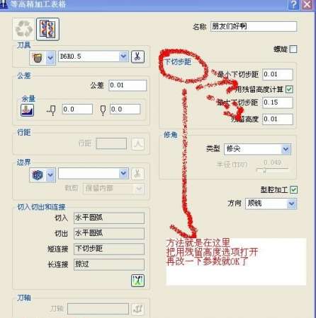

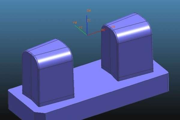

  就是等高加工的问题 像图1所示的电极 最高面是平面 但接下来就是R角了朋友是用哪种方法加工这样的电极呢?是用浅滩边界 还是用最佳等高 我想说的是我在用等高加工 ,我做了差不多一年了才知道这个功能 太差劲了,之前我也发过一些贴子 过一段时间我也会去看 每次看到朋友们回贴说谢谢时 我心里就很高兴的,这也是我前天才刚刚知道的 只是想发上来让不知道的朋友们能提高一下自己!
下面我就发图上来说明一下,只要朋友们学到了东西 我就很高兴!

这个跟UG里的等高分层加密是一个道理,在UG等高的层里有个最优化的选项,开启后就是这种这种效果,越平坦的区域刀路会越密!用牛鼻刀走曲面效果很不错!
