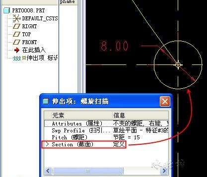

1.插入螺旋扫描。
2.草绘轨迹线,成圆弧。
3.转入节距值。
4.草绘弹簧截面。
5.完成。
