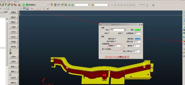

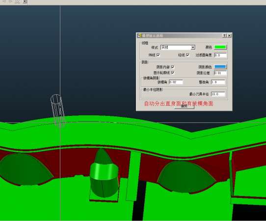

有些模比较大,平面和斜面分布很乱,有时候想单独用球刀光斜面的时候,不小心又选到平面了,有没好方法快速区分那些是平面,哪些是斜面的呢?

PowerMILL分析垂直面和平坦面,操作简单明了
