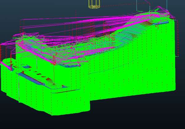

3.jpg 老师  用powermill残留模型  做铸件加工 铸件余量10mm 连接我用掠过  掠过值给5  这样安全吗  能开个帖子专门说一下掠过问题吗   帮帮忙吧 华为网盘附件:

{:soso_e110:}安不安全得看刀路的情况 ,有时候自己觉得没有问题,反而出了问题,理论上说应该没有问题,可以的,最好还是上传一下刀路看一下

应该仔细分析判断计算显示出来的刀路是否有问题,发现问题再修改参数。

老师能具体说一下掠过的问题吗   他参考的是模型 还是  刀具路径 还是残留模型

 楼主| 发表于 2012-10-15 08:28:27 | 显示全部楼层

3.jpg 图档上传了  华为网盘附件:

{:soso_e150:}问题是暂时没有看到,但是为了安全起见,现在说两种方法给你参考,:1,掠过的距离改高,设为15, }S}T8NQTHNHHQ7XVTZ)_N7B.jpg ,还有一种方法就是把模拟的毛胚导入 QSN87E9S{C169HC%$_$(A00.jpg

谢谢你得解答    也就说 我把毛坯导入 掠过就可以自动避开 没加工的区域被    此时掠过值给5  就肯定安全呗这么理解没错把 老大
