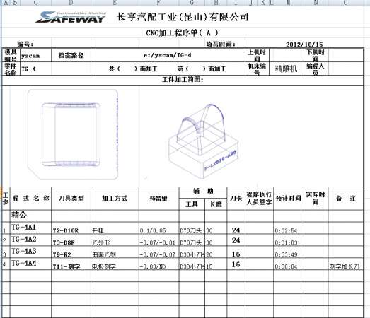

[PowerMILL] 请杨成老师给个这样表格出程式外挂
发表于 2012-10-13 12:55:26 | 显示全部楼层 |阅读模式
【华为网盘】CNC加工程式单.xls(295K)

发表于 2012-10-15 09:15:03 | 显示全部楼层
你的这个程式但很多格式不到 修改要点时间  要迟点才能帮你做出来
你可以先参考下这个视频看看能不能自己定义
优胜PM自动编程教程—视频
http://www.mjzl.cn/forum.php?mod ... 6&fromuid=27957
请杨成老师给个这样表格出程式外挂 图53655
请杨成老师给个这样表格出程式外挂 图53656
请杨成老师给个这样表格出程式外挂 图53657

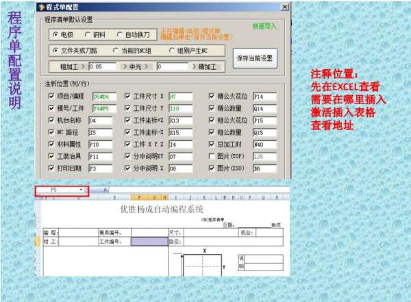

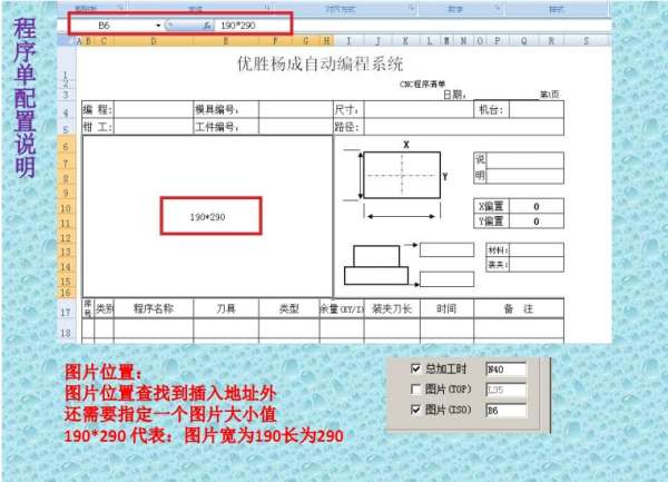

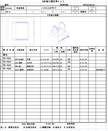

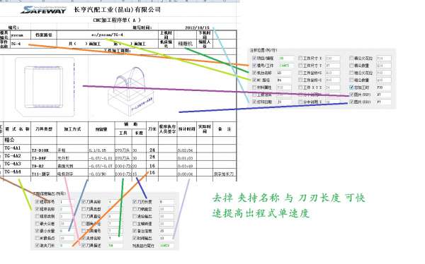

发表于 2012-10-15 10:52:54 | 显示全部楼层
修改完成了
如果不需要输出如果可以在 外挂菜单——系统——程式单配置把图片(TOP)和图片(ISO)去掉
请杨成老师给个这样表格出程式外挂 图53668
请杨成老师给个这样表格出程式外挂 图53669
请杨成老师给个这样表格出程式外挂 图53670
请杨成老师给个这样表格出程式外挂 图53671
下载附件 覆盖到外挂安装目录即可

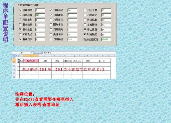

添加加工信息
请杨成老师给个这样表格出程式外挂 图53673
定义刀头名称与 刀具伸出长度   (注 加工深度是外挂自动算出来的 可以是装夹长度 也可以为 NC最低点)
请杨成老师给个这样表格出程式外挂 图53674
