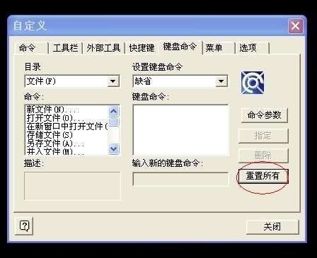

发表于 2012-10-11 14:22:07 | 显示全部楼层
重置所有命令试试,(卸掉后要清理一下注册表)
CAXA不能输入文字,不能多重选定图形 图53254
