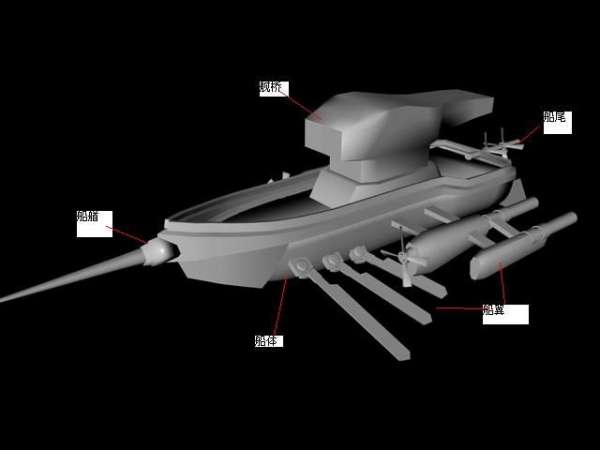

接着用c4d快速地搭了个粗模,以便进一步确认飞船的比例和结构。这部分工作大概花了我30分钟的时间。
接着用卡通渲染模式,输出三视图线框图,作为后面建模的参考。
基础大曲面建模
这个飞船曲面比较简单,从之前的简模中可以把飞船大致分成船体、舰桥、船翼、船艏和船尾四大部分。其于各部分基本上可以都是在这些基础曲面上派生修改。

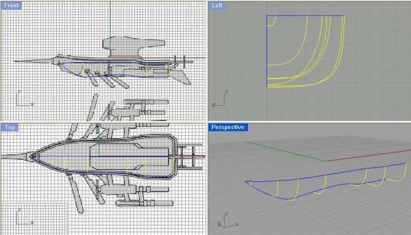

布线,分别从参考三视图上描出船体主视图和俯视图上的轮廓线, 即图中蓝色的下面两条线。
绘制截面线。打开捕捉功能,使截面线起点和终点外于轮廓线上。每个载面线由5个控制点控制,首尾两个控制点应该对x,或y方向上对齐,这样保证曲线在首尾处的斜率垂直或平行于镜像面,保证生成的曲面镜像后的质量。
此时粗调后得到的第一龙骨线如下。

同理,在轮廓线首尾及有轮廓有变化的转折点处作出一系列截面线。如下图中的黄色曲线所示。

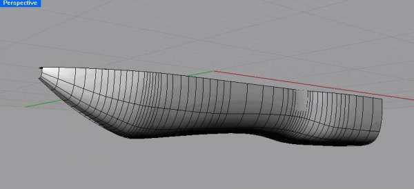

截面线搭好后就可以进行曲面构建。对曲线放样,生成曲面,如下图所示。
曲面表面上看是看不出太多问题的,我们分别对其进行高斯曲率分析与斑马纹分析,得到结果如下图所示。
从高斯曲率图中易看到,船艏底部处的曲率变化较一般区域大,从斑马纹图中也可以看到,船艏底部的反射条纹走向也发生了改变。可见,曲面在船艏处的质量还是存在问题的。造成这个问题的原因在于我偷了一下懒,船艏处的几条曲线都没有打开曲率图去细调。不过由于在渲染中这部分曲面处于不可见位置,我也就没再地去调了
最后对这个曲面镜像,得到船体的基础曲面。这时就可以判断一下比例,形状,如有不满意,应立即修改,直至满意。修改完后就可以进行到细节建模了。

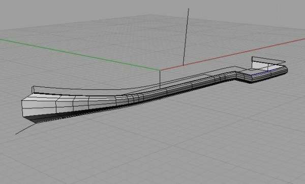

在前视图中,绘制外围轮廓x-z投影面上变化曲线。既下图中的黄线。
将刚才所绘制的曲线投影到以前绘制的船体x-y投影面轮廓线上(关于这个操作在rhino和其它软件中的正式叫法,我已经忘了,就是对那个那两平面曲线合成一个三维曲线的命令。),得到船体外围的上轮廓线。即下图中的红线。
同理,投影出船体外围下轮廓线,即下图中的红线
接着打开捕捉,在这两条线上绘制出一系列截面线。如下图黄线所示。
以上下两条轮廓曲线为路径控制曲线,对以上截面线进行放样即可得到下图所示的船体外围轮廓线。

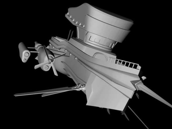

对于其它细节,我也是广泛采用了扫描或放样的方法。除此之外,offset,混合等曲面操作也用得很多,如下图中的舰桥细节曲面即是offset的典型例子。其操作思路大至如下:在正视图上绘制曲线,投影到舰桥曲面上,用投影线分割舰桥曲面,接着offset,混合两曲面。这些操作比较基本,这里就不一一截图了。

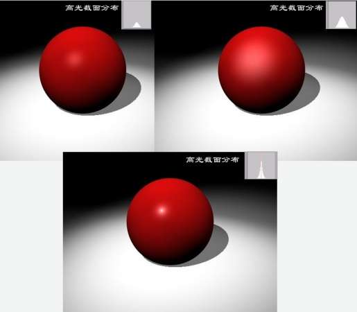

高光通道是直接影响物体表面明暗分布的关键,也是一个材质是否真实的关键。下面几个图展示了不同参数所对应
左上角为默认的高光分布,其宽度较小,高度也较小,产生的高光区域小而暗。右上角上明亮塑料这类型材质的高光分布。其宽度较宽,高度也较高,产生一个明亮而宽广的高光区。下方的则为所示金属类材质的高光分布。其特点是高度很大,一般在100%以上,宽度较小,并且迅速衰减。其产生一个小而刺眼的高光区。
