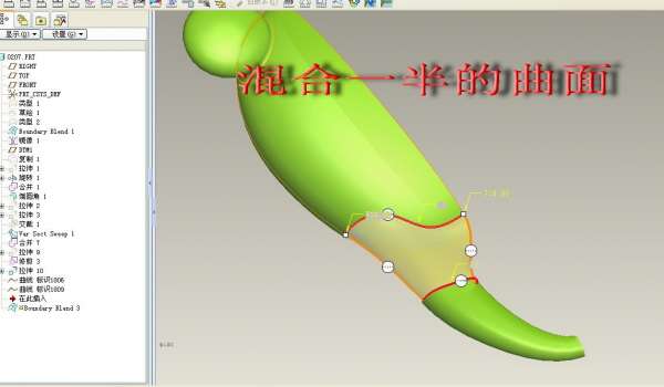

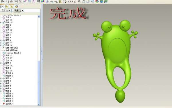

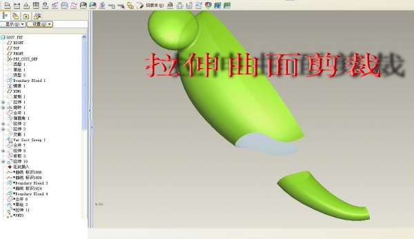

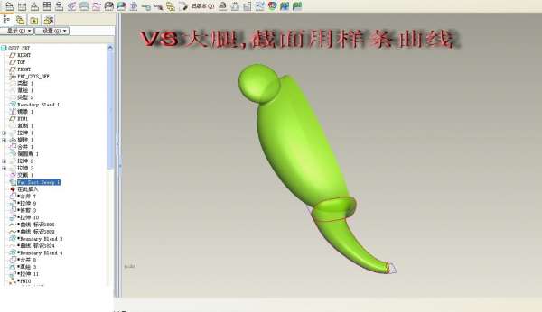

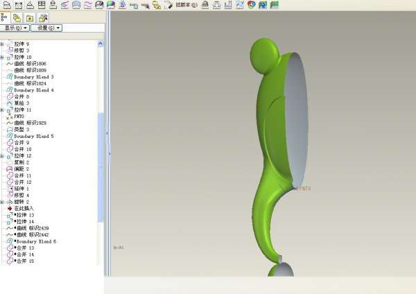

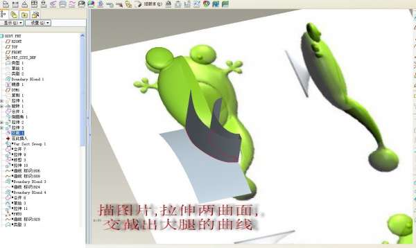

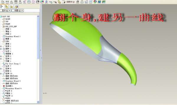

青蛙模型曲面构建造型:

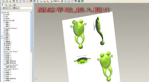

1.跟踪草绘,插入图片。

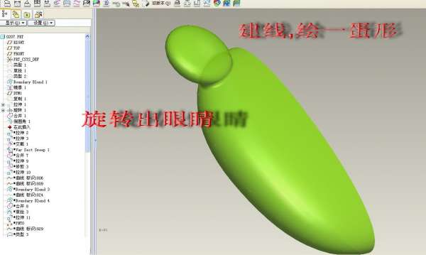

2.构线。绘一蛋形。
3.描图片,拉伸曲线。
4.用样条曲线制作大腿。
5.拉伸曲面裁剪。
6.创建曲线。
7.混合曲面。
8.建另一个曲面。
9.创建曲面。
10.裁面,草绘曲线。
11.使用偏移命令创建肚子部分。
12.如下图所示。

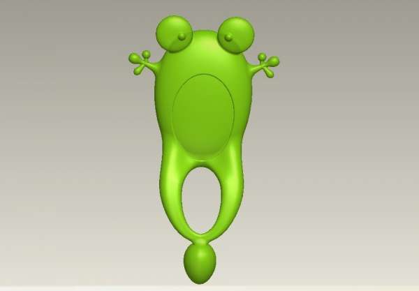

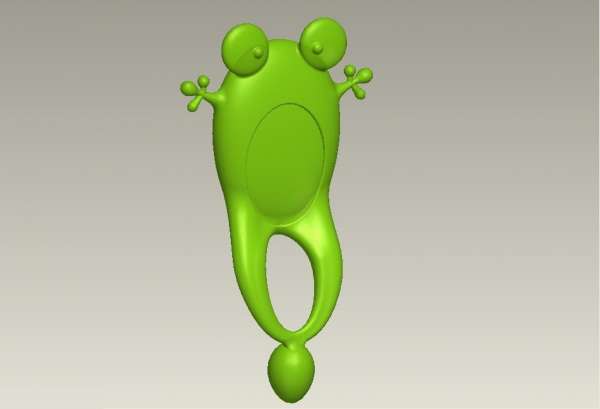

13.完成。
