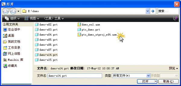

由于一些企业希望以表格的方式显示跑位数据,这里演示一下如何使用重复区域提取跑位数据。在ProElectrode中,如果创建过跑位电极,跑位坐标将会自动写入元件参数中,这为使用重复区域提取数据建立了基础。
关键步骤如下:
