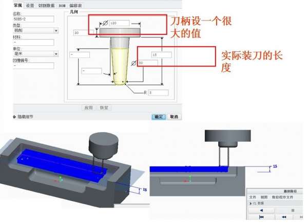

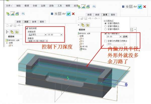

proe nc设置和控制下刀的部位及深度不是很方便,来看CREO NC中的做法
做法一:通过窗口指定深度控制
如下图我以粗加工为例

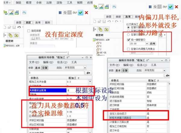

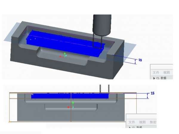

做法二:窗口中不指定深度,通过刀具参数及加工参数控制,而且可以计算最小刀具长度,符合实际加工情况
如下图以粗加工为例,
