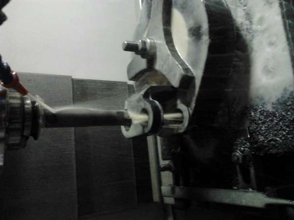

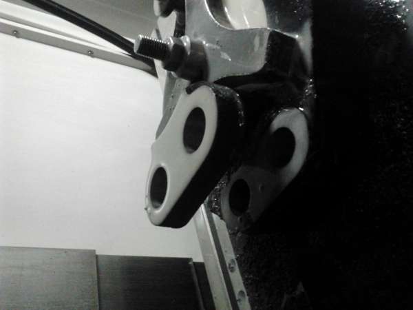

如题,毛坯材料是球墨铸铁(牌号忘了),这批次毛坯比较硬,出现了震刀,粗镗刀为双刃粗镗刀
产品形状
产品形状
发表于 2012-10-8 19:08:07 | 显示全部楼层
如果不是刀太长了的话,该一下转速S500啦,F100,料硬转速也应该慢一点
奋斗啊
 楼主| 发表于 2012-10-15 19:55:21 | 显示全部楼层
恩 谢谢 调好了{:soso__3736443246615687860_1:}
