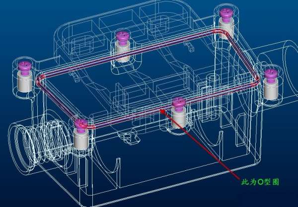

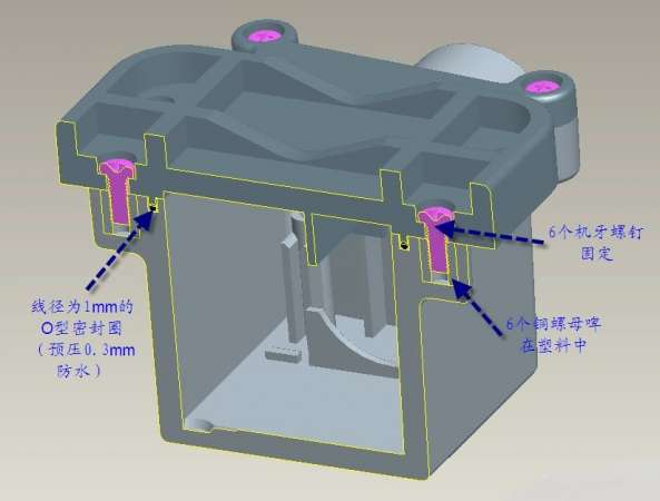

我现在设计的一个防水产品上,设计思路是底壳和上盖采用螺钉锁住,内压O型圈,但是做试验浸没放水里测试,结果其他的出线位置等都没问题,就是这个底盖和上盖之间的O型圈会漏水进去!请问此处(其他地方不漏水所以不需大家考虑)怎么改进设计能做到浸没在水深为8公分的水里不漏水?

能不能改胶圈,如果不能改,就加点密封油看一下是否漏水;如果漏水只能改密封圈或者下盖
