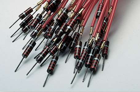

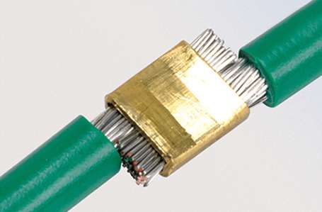

电线和电线的连接
电线和元器件的连接

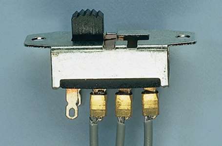

电线和开关的连接

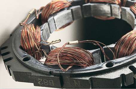

线和线圈线的连接

“M”型锯齿
应用于线圈线,穿透绝缘包覆层。
