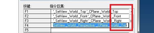

搜狗截图_2012-10-08_12-39-04.jpg 我 在 T O P 视 窗 画 X Y 水 平 线 是 跟 坐 轴 走 的。但 是 换 成 RIGHT 视 窗 还 是 用 这 两 个 指 令 他 没 有 跟 着 坐 标 轴 走。有 什 么 办 法 可 以 锁 定 视 窗 。让 不 管 在 那 个 视 窗 用 XYZ 指 令 都 是 跟 着 坐 标 轴 走 的

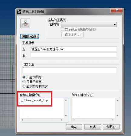

这个可以把切换视图的指令后面加个设置 “工作平面为世界 Top” 指令
发表于 2012-10-8 12:42:36 | 显示全部楼层

这个也是可以解决的,你在切换top视图的指令后面加  '_CPlane _World _Top ,在切换front视图的指令后面加  '_CPlane _World _Front     ,在切换right视图的指令后面加  '_CPlane _World _Right,  在切换front视图的指令后面加 '_CPlane _World _Top 就可以了
