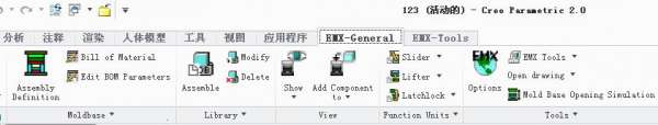

程序加载一般没有问题,主要是没有菜单出来,我们可以手动加载ribbon菜单

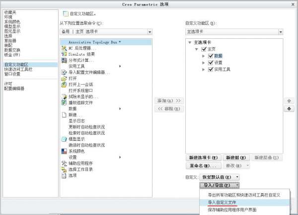

首先将D:\PTC\EMXRelease_7.0\text\ribbon目录下的emx7.rbn拷贝改名为emx7.ui
然后使用自定义功能加载emx7.ui文件
