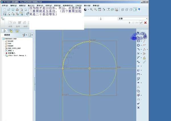

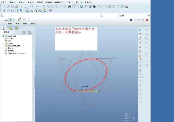

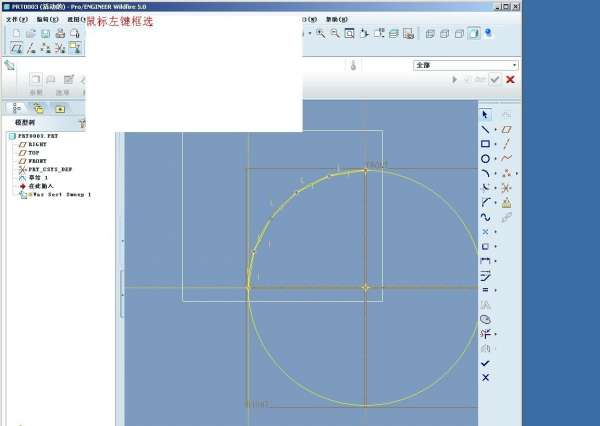

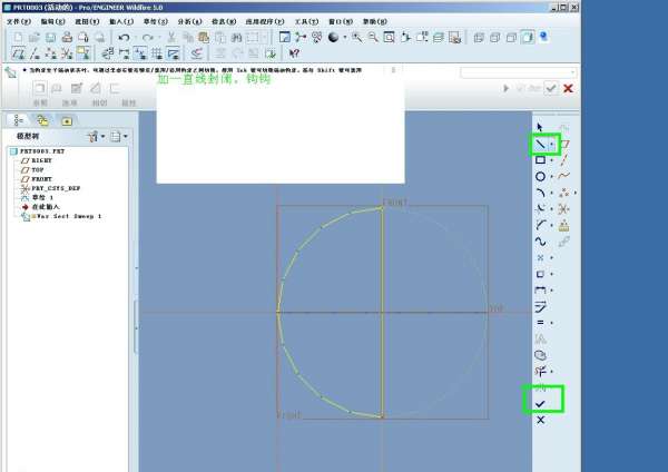

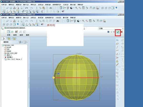

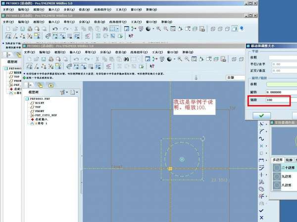

1.草绘。
2.绘制中心线。
3.缩放。
4.约束重合。
5.定位到中心线上。
6.可变截面扫描。
7.点击曲线。
8.设置选项。
9.草绘参照。
10.绘制曲线。
11.曲线形状查看。
12.鼠标框选。
13.镜像曲线。
14.创建构建。
15.加一条封闭的直线。
16.如下图所示。
17.完成。
