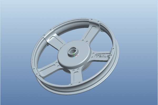

1、首先在零件板块创建实体模型;

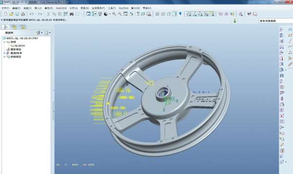

2、进入 应用程序——Mechanical 板块 选择默认的集成模式;
1)设置铝轮毂的材料为 AL2014;

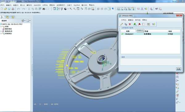

2)设置位移约束 选取里面的轴心,Y方向可以自由旋转;
3)设置受力区域,添加负载约束;
参见下图:

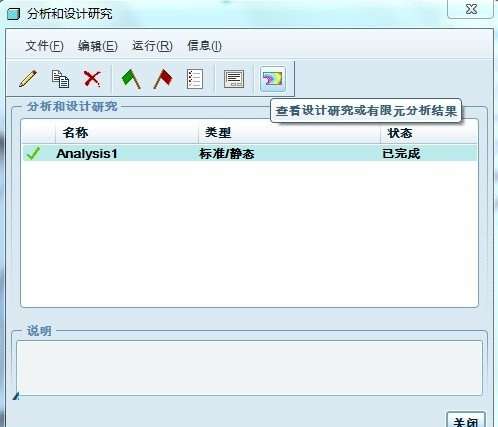

3、创建分析研究, 分析——Mechanical分析/研究 ,新建静态分析研究;然后点击分析运行,计算机按照自动划分的网格开始计算,大约一根烟的时间,会计算完成;
补上图片,供设置参数的时候使用;

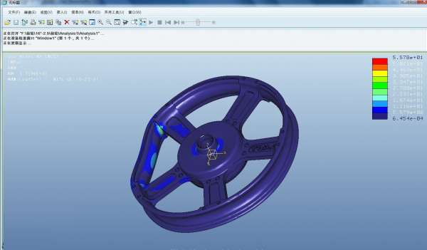

4、等计算机计算完毕,就可以查看分析结果了;
5、根据自己设计分析研究的对象,勾选相对应的选项 可以查看其结果了;如下图勾选的“已变形”,做的应力分析;好了,这个应力分析就说到这里了,稍后我把源文件传上来,版本是5.0的.
