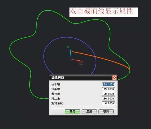

3.双击截面线显示属性。

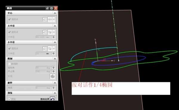

4.变化扫描。

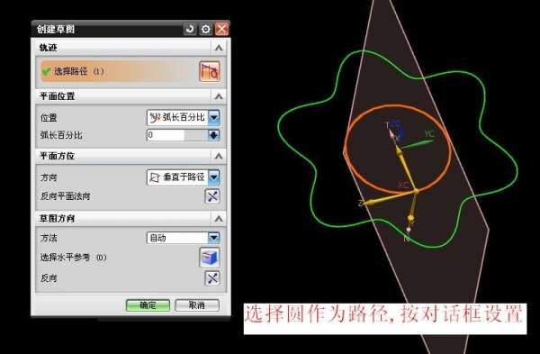

5.创建草图曲线。

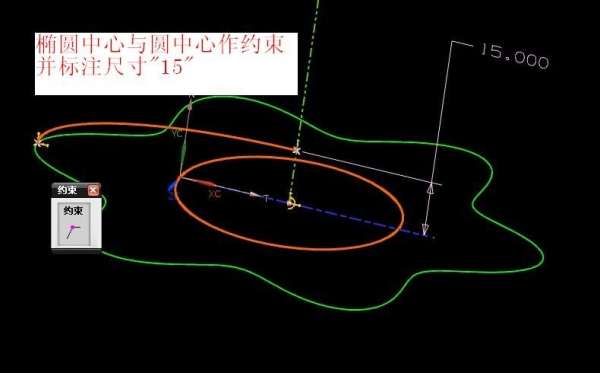

6.基准面与曲线相交。
7.将直线转换为参考线。

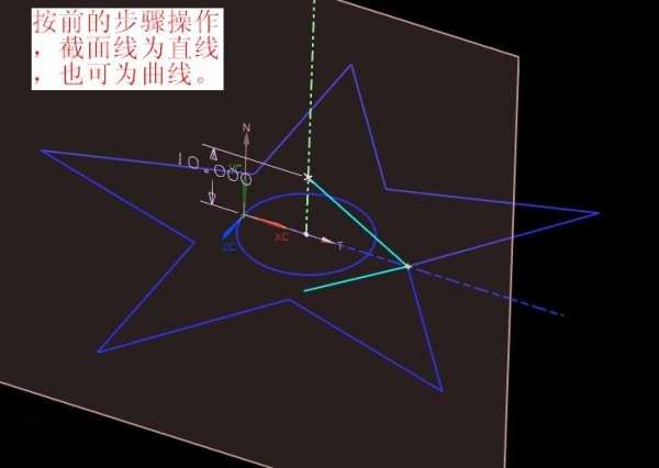

1.作圆和五星,同心。
2.创建截面线。
3.变化扫描。

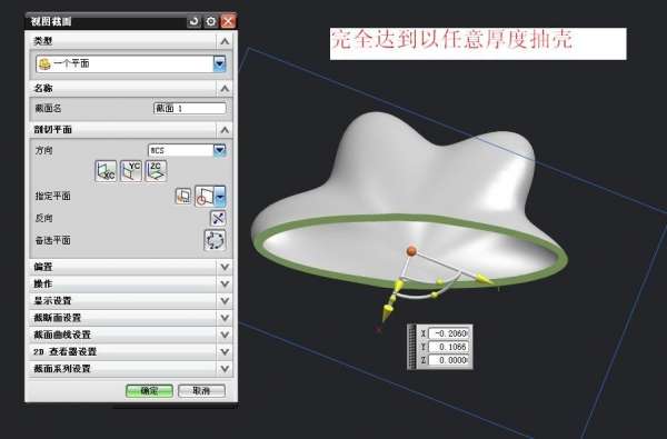

4.视图截面。
5.抽壳,完成。
