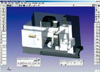

多任务加工机床拥有无限的可扩展性,因此GibbsCAM多任务加工模块被设计的具有灵活性。首先它可以定义机床结构、棒料进给、工件捕捉、刀塔、副主轴和其他的机床附加选项;必要的机床建模水平允许用户精确的定义机床结构、计算循环时间和输出 NC程序;在 GibbsCAM的图形化界面中可以直接定义刀具的参数、位置和方向,并且同时支持固定刀具和动力刀具,以及成形刀具。拥有GibbsCAM多任务加工模块,便如同对每台多任务加工机床都拥有了针对的编程系统。
易于处理的编程过程
在 GibbsCAM多任务加工模块中,已经为每个主轴预置了定位坐标系统:便于定义车削图素的 ZX平面,外径铣削、螺旋铣削和径向钻孔的 YZ平面,端面铣削和偏心钻孔的YX平面,以及背面和偏心钻孔的Y-X平面。包含实体在内的CAD工件图素可以使用 GibbsCAM数据转换功能被输入,GibbsCAM支持极其广泛的CAD格式,图素还可以被交互操作或将导入的CAD图素参考于某一点。 GibbsCAM可以选择性的输出贴近手工编程的程序,程序可以像手工编程一样使用循环Cycle(如 G71粗切循环、G70精切循环等) ,可以选择性的产生子程序,让程序更简洁易懂。用户不用担心使用软件编制的程序过于冗长,操作人员看不懂。
完整的多任务加工编程

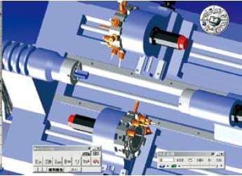

GibbsCAM直观的图形化界面可以无缝链接的提供车削和铣削加工编程,工艺可以被简单的定义为单一的连续顺序,然后通过 GibbsCAM多任务加工模块的同步管理功能分析。同步管理功能是一个图形化的工具,它显示了程序和多重流程和流程中的工艺。同步管理功能从时间角度管理程序,当多个刀具同时加工时,它用来考虑全部的相关细节。使用同步管理功能,可以很容易的对操作进行排序,达到程序最优的工艺和最少的空切时间。而且 GibbsCAM的关联性允许修改的操作很容易的被更新。在编程的任何时候,操作工艺都可以被图形化的模拟和可视化的预览。刀具与刀具、刀具与毛坯、毛坯与毛坯的干涉检查功能可以避免因为程序错误产生的过切材料和刀具损坏。
