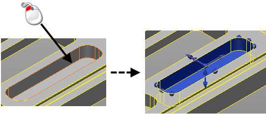

新版PowerSHAPE 2012 新添了特征识别和编辑功能,对没有几何形体关系历史记录的CAD模型,可自动识别型腔/突起、切口、凸台、和圆倒角特征。您只需将光标置于模型上,并在模型上移动,系统即可自动识别出有关特征。特征识别出后可使用相应的特征编辑对话视窗对特征进行编辑。
下面以识别一个型腔为例说明此功能。

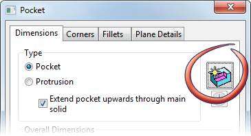

可使用型腔对话视窗中的编辑模式 1.jpg 按钮来识别实体中的
点击实体特征工具栏中的 2.jpg ,打开型腔对话视窗。
点击型腔对话视窗中的编辑模式 3.jpg 按钮。

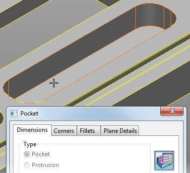

在模型上移动光标,于是激活实体中的型腔几何形体随光标移动到其上而突出显示。
点击所需的几何形体,显示其方向。

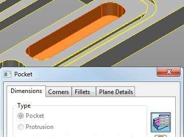

使用型腔对话视窗按需要编辑型腔。
点击应用,接受对型腔的改变。
