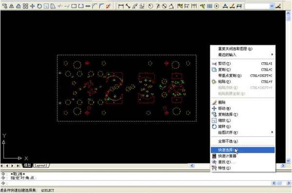

模具设计的朋友可能都会遇到一个这样的问题。那就是标注吧!!往往一标注会占用模具设计中的三分之一的时间。不过现在好了!!有了CAD外挂吧!这个问题就解决了!本人刚从事模具设计是因为没有用CAD外挂所以感受很深。后来就自己用CAD里本身就带了的命令结全起来自己创了一套就用CAD能实现自动标注坐标的功能。相比之下虽然没有外挂好用。但在没有外挂的情况下也可以用一用啊!不错的!方法如下:
首先是选中你要标注的模板:单击鼠标右键-------选中快速选择

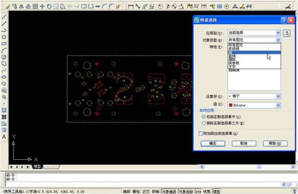

然后会出现一个对话框:在对象类型中选择圆然后确定
接着选择标注菜单--------单击快速注---------选择坐标标注(O)--------选择基准点(P)现在就选择你要标注模板的基准点,后然就先择是先标注X坐标还是Y坐标呢?
