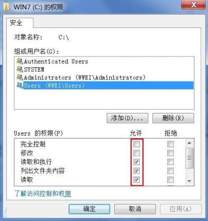

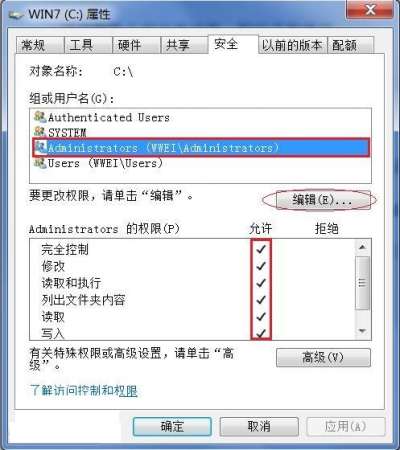

在PowerINSPECT软件自动安装过程中,可能会出现报错现象,如果忽略错误而继续安装将有可能导致软件不能正常使用。这种报错除了是由于操作系统组件不全的原因外,还有可能是当前用户使用权限受到限制,所以在安装之前一定要确定已在计算机操作系统中安装完毕全部组件,同时需确定当前用户为Administrators(或等同权限用户)才可继续安装。可以右键单击C盘选择“属性—安全”查看当前用户权限。
点击“编辑”可更改权限
